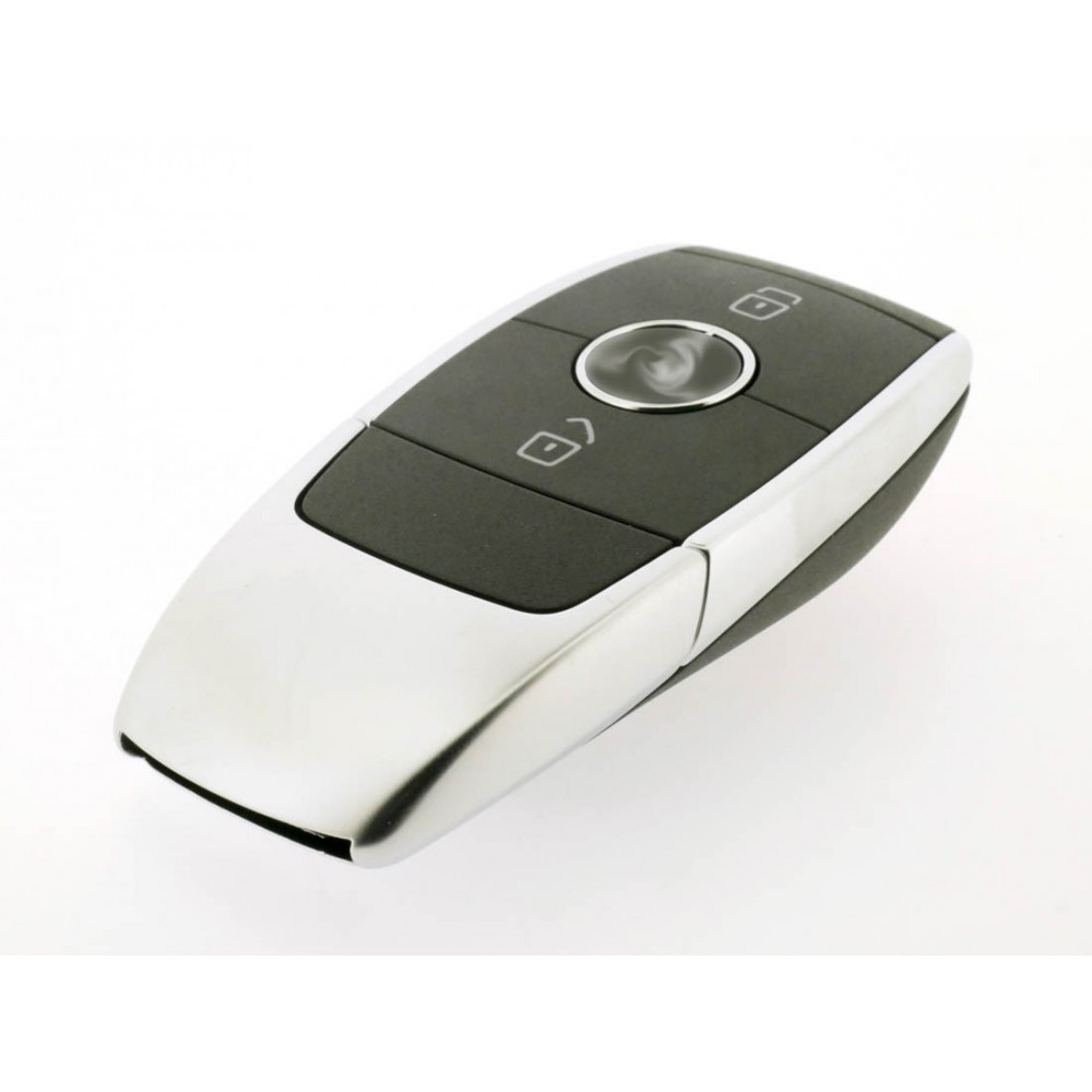

    Habe eine Frage zum Ändern der automatischen Öffnungsfunktion fur den Kofferraum per Fernbedienung und hoffe es hat jemand ein Tipp für mich.
    Es ist jetzt bereits des Öfteren vorgekommen das wir unbeabsichtigt per Fernbedienung den Kofferraum geöffnet haben, was natürlich je nach Standort des Wagens sehr unangenehm werden kann. In diversen Foren hatte ich bereits gelesen das wir mit dem Problem nicht alleine sind und man es bei Mercedes umändern kann, so dass zwei Tastendrücke notwendig sind damit die Klappe öffnet.
    Da ich die Funktion aber so gut wie gar nicht benötigen werde wäre jetzt meine Frage, ob man auch einen Ersatzschlüssel mit nur 2 Tasten (Aus und Zu) auf das Fahrzeug bei Mercedes programmieren lassen kann?

    Denke werde morgen mal meinen Händler "Belästigen" ob man nicht eine anderen Schlüssel Programmieren kann, hatte diesen hier im Netz gefunden, vielleicht ist das möglich und wäre für mich die Beste Lösung.
    Smartkey für Mercedes Benz - 2 Tasten Schlüssel - 433 Mhz - LUA 222 905 65 09 MS2 - Original Produkt
    Smartkey für Mercedes Benz - 3 Tasten Schlüssel - 315 Mhz - LUA 222 905 65 09 MS2 - Original Produkt
    www.autoschlusselshop.de
  • Dann drücke ich Dir mal die Daumen, dass Du einen Mercedes Partner findest, der den Schlüssel auch codieren kann und dies auch macht.
    Zur Not kann man sich ja auch noch einen baugleichen Originalschlüssel besorgen und die Kofferraumtaste einfach elektrisch stilllegen.
    Wird ja sehr wahrscheinlich ein SMD-Microschalter sein. Auslöten und gut ist. Das sollte ja jede etwas bessere Elektronikwerkstatt können.

  • Ich habe Ende Juli meine 2.Inspektion und darum gebeten die Schlüssel auf 2x Klick umzuprogrammieren.
    Es wird bei mir im Rahmen der guten Kundenbeziehung ausnahmsweise kostenlos durchgeführt.
