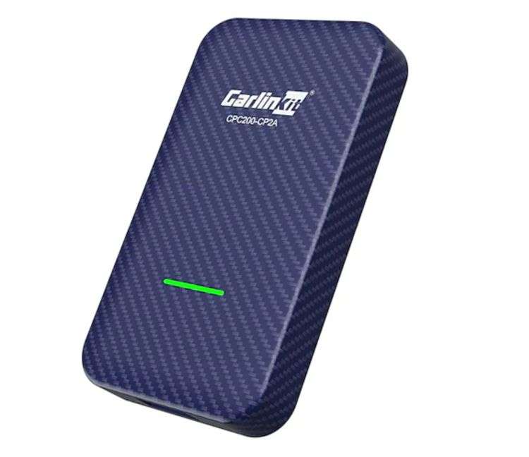

  • Oh super. 60 k€ bezahlt und dann bastele ich mit einem Adapter von ebay. Ganz toll. Bei meinem S 212 habe ich das NTG4.7 mit Ampire Adapter für CarPlay. Funktioniert. Ist aber absurd teuer. Und in meinem EQA funktioniert CarPlay nicht kabellos? Bei unserem 2022 Dienst Opel Corsa funktioniert CarPlay kabellos ohne Probleme :rolleyes:!
  • Das mit dem Adapter hab ich ausprobiert. Funktioniert aber nur bedingt gut. Die Verbindung geht teilweise nicht bzw. nur wenn man wieder neu verbindet. Eine Verzögerung bei der Bedienung ist ebenfalls zu spüren. Wenn ich CarPlay nutzen möchte nehm ich das Kabel. Sichere und stabile Verbindung und keine Verzögerung. Ab NTG 7 mit der entsprechenden Hardware geht das beim MOPF wireless.
