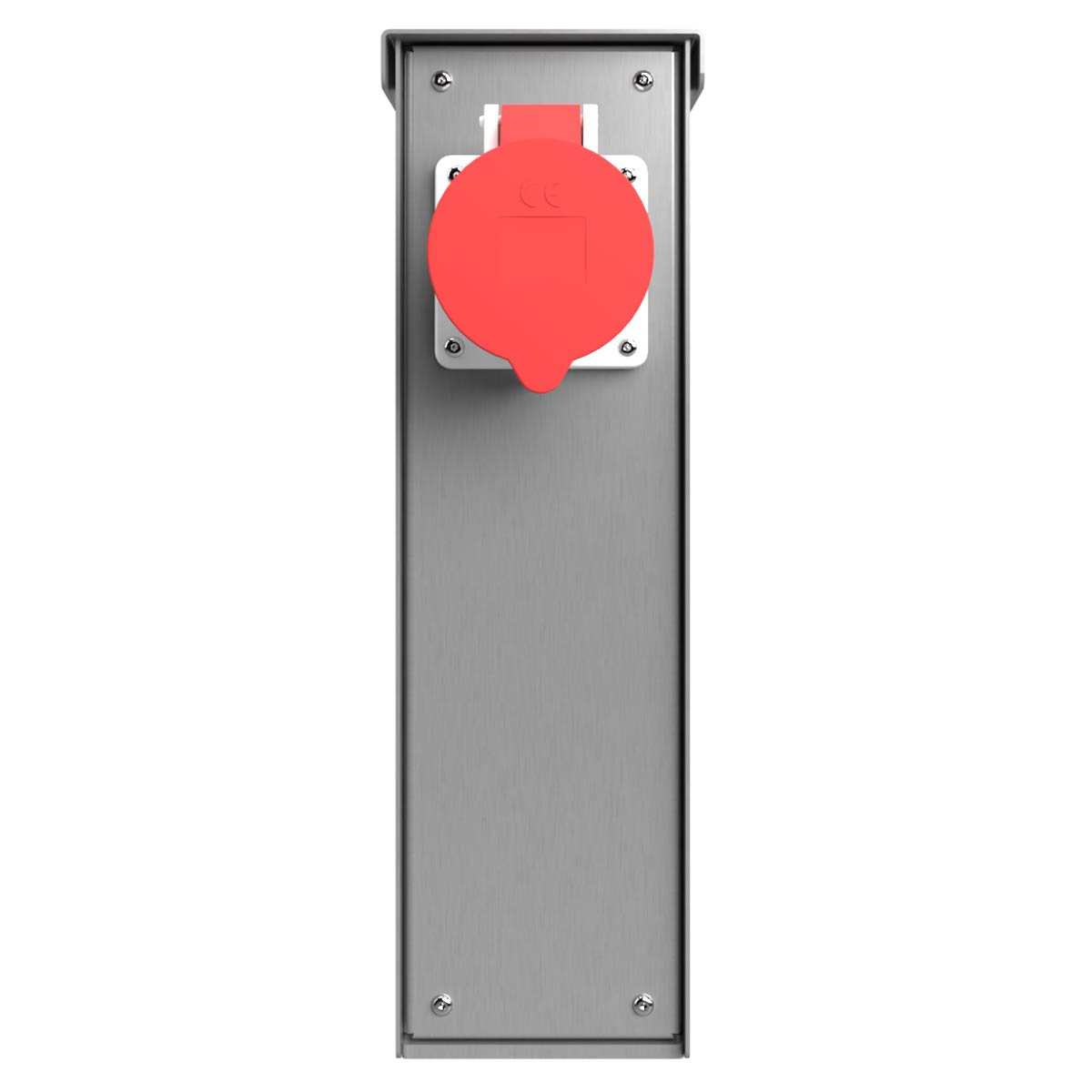

    Meine Idee wäre, das man quasi von jedem Haus, einzelne, 16 Leitungen zu den Parkplätzen legt, diese mit roter Krafstromdose platziert.
    Und wenn man dann da ist, eben eine mobile Wallbox oder so anschließt. Weil von den 16 haben sicher erst 2-3 das Bedürfnis überhaupt zu laden.
    So wäre man flexibel und die Häuser könnten inne selbst über Sicherung die Dose draußen ein und abschalten. Aber realistisch eher nicht oder?

  • Ok, aber dann kannst du an deinem Parkplatz ja nicht laden. Musst du extra ne Stelle da finden, wo man parken könnte zum laden.
    Und dann Abrechnen etc. Wenn jeder Stellplatz Frontal so eine STeckdose hätte, die über den eigenen Zähler abgerechnet würde, wäre besser finde ich
