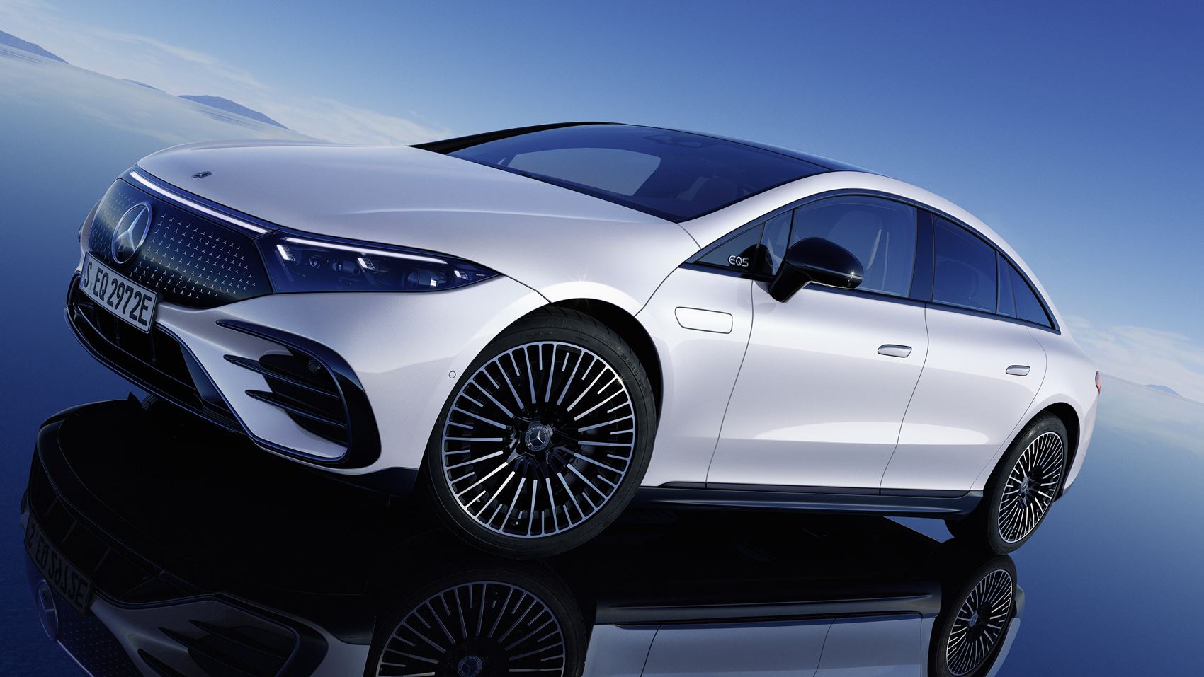

  • Es geht hier zwar um den EQS, aber im Prinzip dürften die Ergebnisse übertragbar sein:
    Der Einfluss von Felgen auf die Reichweite des Mercedes EQS450+
    Die Form und Größe der Felgen haben einen deutlichen Einfluss auf die elektrische Reichweite - Darstellung am Beispiel Mercedes EQS 450+
    jesmb.de
    Also primär Kontaktfläche (Reibung) und Aerodynamik der Felge. Das Gewicht spielt meist eine untergeordnete Rolle.
    Allerdings ist die Frage ob es bei SUVs überhaupt noch einen so großen Effekt hat, weil der cW-Wert ja schon deutlich schlechter ist.
